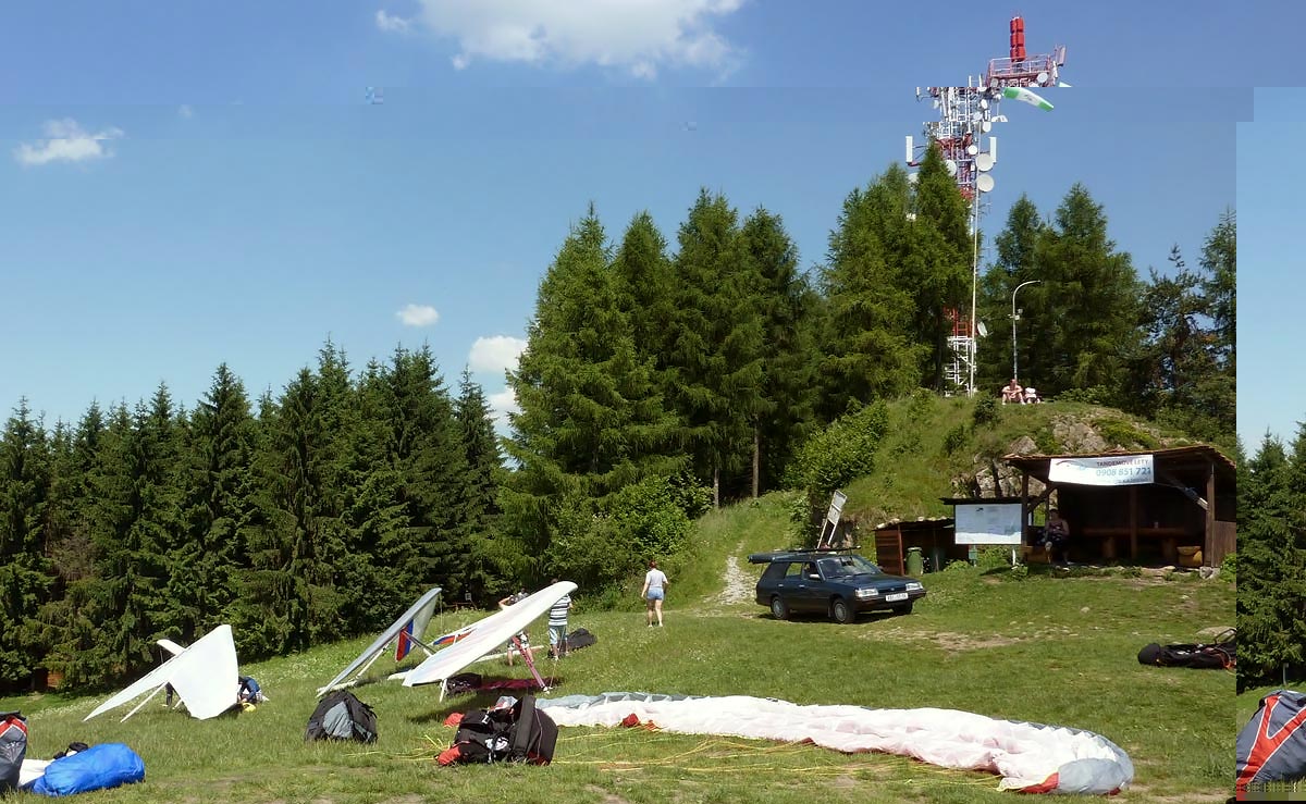

Už jsem tu. Ta neděle zase nebyla tak špatná. Vítr byl relativně příznivý k přeskoku na Fatru, protože nebyl vyloženě proti, ale jen Fero měl z rogalistů dostatek ctižádosti i praxe, aby počasí dokázal využít. Přidávám alespoň fotku ze startu, video z několikaminutového sletu Straníku raději zveřejňovat nebudu :D . Všechny zdravím.
