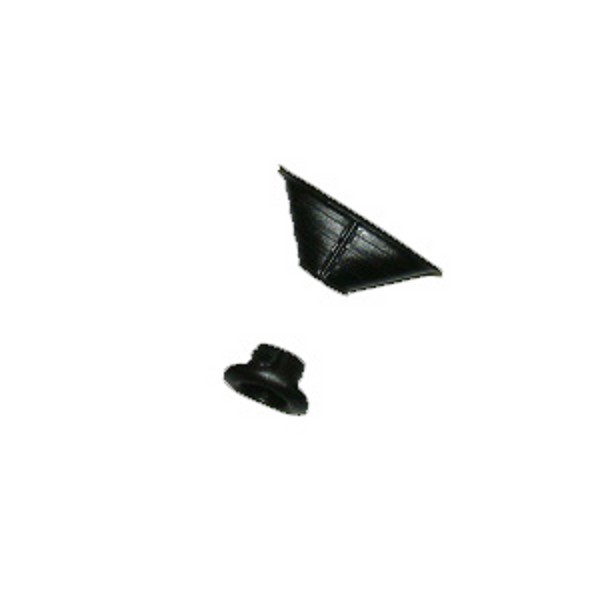

Ono najlepsie by to bolo vyvrtat a dat tam nejaku elypsovitu priechodku z plastu, alebo hliniku. Ale dalo by sa to aj navarenim nejakej trubky priecne na hrazdu. Samozrejme s plastovou vlozkou, aby sa to lanko neopotrebovavalo, pripadne takto:
Idealne riesenie je tu:
http://jachtarske-vyrobky.suchomelplast ... ubkou.html
Re: Ripstop Polyester
ja by som chcel najskor ako je to original priechodka v palube, aj ked ta na palube nieje zla ale mam pocit ze by sa to chcelo krutit pri manevrovani.....
