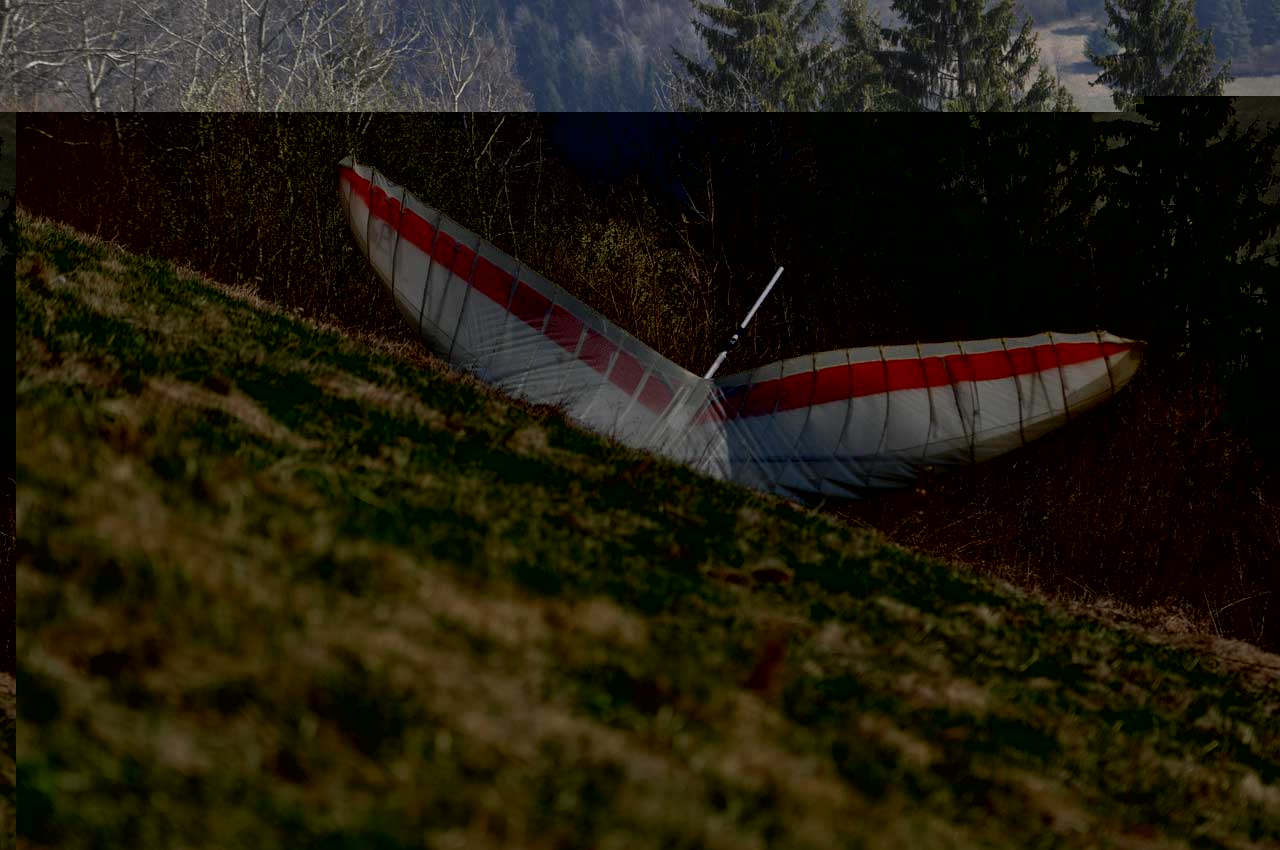

mne sa podarilo v nedelu zlomit na talone trapezku....nechce sa mi davat na youtube video ako sa mi to podarilo, ale mal som velky uhol nabehu, uplne napnuty popruh, ze ma uz pri zdvihnuti kridla nadlahcovalo. Pri prvom kroku som dostal nafuk z prava a uz sa mi nepodarilo prerusit start, len som neisto bezal do lava a snazil sa to vykorigovat.... Nemyslim ze by mi stoziarove kridla odpustili viac, skor tym ze maju spravidla vacsiu plochu by ma otocilo rychlejsie...moje poucenia su nasledovne:
1- ak nemam istotu, tak radsej do bocnych nafukov nestartovat a vysrat sa na povzbudzujuce hlasky "mas to dobre" od nepilotov.
2- popracovat na aktivnom udrzani uhla nabehu v silnom vetre
3- neprechytavat pocas startu na tzv. flaskovy uchop trapezy, ktore je takmer nevyhnutne spojene s mimovolnym odtlacenim.
4-potrenovat starty v maximalnom predklone s napnutym popruhom.
Dolezite je ze sa mi okrem nastrbeneho ega nic nestalo a za tuto lekciu som zaplatil len pravou trapezou. Ako pozitivum tiez berem, ze som skontroloval komplet kridlo, videl ako tie trubky vyzeraju bez plachty a zistil ze ta chaba konstrukcia nieco vydrzi. Lepsia zlomena trapeza ako ruka

Myslím, že se vším souhlasím. Možná k bodu 3 bych napsal přechytávat správně a ve správnou dobu, aby nedošlo k tomu, že si éro udělá co chce ono . Učím to žáky první den výcviku...

Nevím, jestli to mám pořád opakovat, už mě to opravdu nebaví.. Na křídle po takovéto ráně bych v žádném případě neletěl bez testu uhlíkového nosníku. Na Youtube je velké množství videí kdy se éro rozpadne ve vzduchu při namáhání, které by mělo vydržet. A jsou to přesně tyto případy, kdy je éro vystavené namáhání na které není konstruované a příčník se poškodí bez toho, aby to na něm bylo vidět a pak se na něm létá. Jinak má samozřejmě Dušan pravdu s celkovou pečlivou kontrolou.

Pre pobavenie a poucenie teda uverejnujem inkriminovany pokus o start. ) https://youtu.be/-mhwuBZZvzQ Nechcem rozoberat ci tam bol nafuk alebo ci bolo laminarne prudenie na komoru, ti co po mne startovali hadam vedia. Mozno ked pozrete hore na rukav, tak uvidite ako sa staca. Ja z pohladu zavazia uviazaneho pod kridlom mam svoj nazor, kazdopadne to neospravedlnuje takto zmrveny start... Od monitora tam hadam kazdy vidi kde su chyby, co sa malo spravit inak a lepsie,trebalo podist nizsie. Samozrejme kridlo bolo otvorene, korekcie uhlu boli v plane v dalsej faze..na vysvetlenie, nesnazil som sa podbehnut kridlo ako na paraglide, len som sa snazil cupitat ako mi to okolnosti dovolili...Faktom je ze ten vikend som prvy krat skusal talona, zvykal som si na siroke trapezky, staticky je inak vyvazeny ako sport, ktory je trosku tazky na zadok,mal som svalovicu zo soboty ( dovod by bol zas na novu temu, ale tej sa chcem vyhnut )... nebyt tych termickych zavanov tak by boli idealne podmienky na zalet. Po zime skusat nove vykonne kridlo je mozno nerozum, ale na chybach sa clovek uci cely zivot ...povedzme si, kto este nezakruzitkoval na starte...Pad nebol taky dramaticky, zapichol som to do makkej travy...nastastie....Kazdopadne si chvilku polietam na falcone aby sa mi vratil pokoj v dusi..
Ku kontrole kridla:
kridlo sme s plucom vyzliekli a dokladne pozreli nabezky,kovania,letme konce,bice a hlavne priecnik...okrem mierne ohnutych dvoch spir a teda zlomenej trapezky nebol ani najmensi naznak poskodenia. Bocne vylanovanie sme odpojili, tam samodrzne matice niesu,su tam matky poistene zavlackami. nerozoberali sme kovania len sme ich dokladne prezreli.Na uhliku nemusi byt viditelny kaz ale myslim, ze v tomto pripade priecnik neabsorboval naraz a aj takto mam stale vacsiu istotu ako na olietanom kupenom kridle zo zahranicia bez minulosti...
Ku kontrole kridla:
