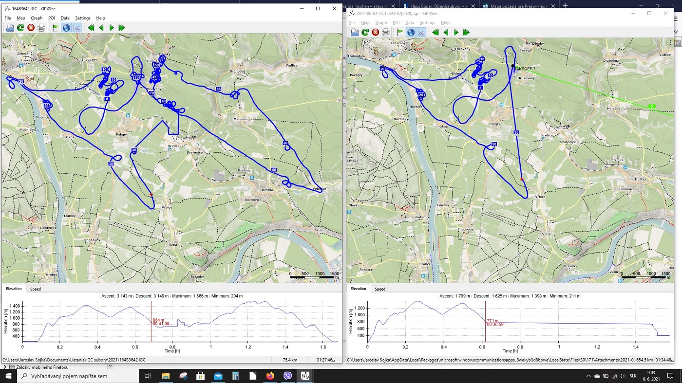

V piatok som mal problém, viť obr.
Má niekto nejaký nápad? Používam Samsung S9,
Vľavo je záznam Compeo+, vpravo XCtrack.
Ostatní chalani naokolo nemajú v igc takéto výpadky.
V mobile už neviem čo iného nastaviť.

Jaro najlepsie bude asik napisat vyvojarom.
jedine naco sme s Jurajom prisli tusim minuli rok.
Ak ti na ten telefon dojde sms alebo niekto zavola , tak vtedy ma xctrack vypadok. Skus nastavit telefon na letovy rezim.
Ak si bez sim-ky.. tak potom nefiem kde moze byt problem.

Pozri nastavenie app., nastavenia GPS, ako máš nastavenie šetrenia batérie, ... čím "inteligentnejší" mobil, tým horšie sa všetky tieto nastavenia hľadajú.

nastav letovy rezim a ked to nepomoze premiestni este telefon na ine miesto. z tych treklogov to vyzera ze gps prijma malo satelitov

Aj Joerg mi napísal o malo satelitoch ale mobil som mal vzadu pri zadku vo vrecku a Compeo normale ako inokedy. A v podstate jasná obloha s chmarkami.
V mobile som našiel ešte najaké nastavenie pre Xiamomy telefony, to som vypol tak uvidím. A budem nosiť ešte iný telefon v letovom režime.
A ešte mám aj iné možnosti, len je to veľa,veľa haraburd so sebou. Stráca to tú krásu a jednoduchosť.

Z XCtraku mi dievča napísalo a nasmerovala sem. Nenašiel som nič extra nastavené v telefone proti XCtracku.
Ale bola tam zapnutá automatika na to aby sa moje zmeny vždy vrátili na systemové nastavenie, optimalizáciu a uspanie.
Tak uvidím znova za letu.
https://dontkillmyapp.com/

este ma napada . pojazdi s nim v aute, trebars do roboty a skontroluj treky

No ked to ide v aute, tak v postroji najdi inu polohu. Telefony zvyknu byt urobene tak, ze GPS signal je najlepsi ak ho drzis v ruke na vysku. Navyse v postroji ho mas asi pod uhlikovou doskou.

GPS problem fixed for 6020, 6030 and Motor+
We just released new firmware for the Flytec 6020 and 6030 (aka Bräuniger IQ Competino+ and Compeo+), as well as the Bräuniger IQ Motor+. These versions fix the bug in some of the GPS modules’ software that caused a loss of GPS reception after 1-3 hours. The firmware can be downloaded from here:
